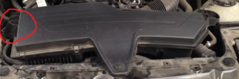

    Всем привет!
    320d 2014 год
    Менял сам воздухан уже несколько раз, предыдущие разы проблем не было. Сейчас же не получилось "посадить" коробку на самое левое крепление.
    Просто не заходит туда. Прилагал усилие. Когда сильно давлю, ощущение, что металлическое крепление вниз утопает (не погнулось бы).
    Может я дурак и что-то делаю не так?))
      162.7 КБ
      26

    Талантливые Люди талантливы во всем!!!:D:D:D Начнём с того, что не Левое, а Правое:help: Вэдэшечкой побрызгайте и будет Вам Щастье:hi: Без смазки - никуда:party::party::party:

    Надо снять резиновый демпфер со штыря правой опоры корпуса фильтра. Потом вставить этот демпфер в отверстие «металлического крепления». И после этого вставить корпус фильтра штырем в демпфер уже сидящий в «металлической опоре».
    То же самое можно сделать и с другими опорами корпуса фильтра при наличии подобных проблем
