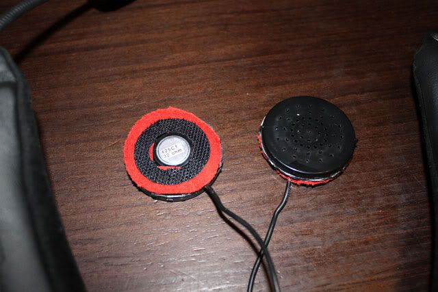

    Вот по замене ушей нашел сообщение
    Только я думаю поставить Audio-Technica ATH-SJ1 WH, у них диапазон ширее будет и цена меньше:)

    Ну и меня меломаны и любители звука заинтересовали. Тоже хочу припаять новые наушники. Сравнить хочу качество звука.

    Да нормально слышно, как уже не раз говорили. А динамики менять это для музыки и радио, ну и телефон лучше будет, ясен пень. А то, что родные маленькие, так это для того, чтоб просто приклеить напротив ушей и не подгонять ничего. Понятно, что при таких размерах меломаны не сильно довольны будут:)
    А чего шторка? Нормально елозит:nod:
    Я вот по сравнению со вчера пошел дальше - заказал филипсы 106 Дб, 18-28000 Гц:shock:

    У меня был System5 и я в него приколхозил динамики от наушников и напрямую проводом подключал к телефону. Звучание действительно было гораздо лучше чем со Скаловскими.
    Паша, если будешь в Мотопарке, то там этот шлем лежит на продажу, можешь воткнуть проводок в Айфон и послушать как звучат динамики:cool:

    Попробую ответить по умному:cool: на разряд аккумулятора влияет сила тока, а сила тока зависит от сопротивления нагрузки (закон Ома), а вот его мы как раз и не меняем:nod: подбирая динамики с сопротивлением тоже 32 ома.:)
