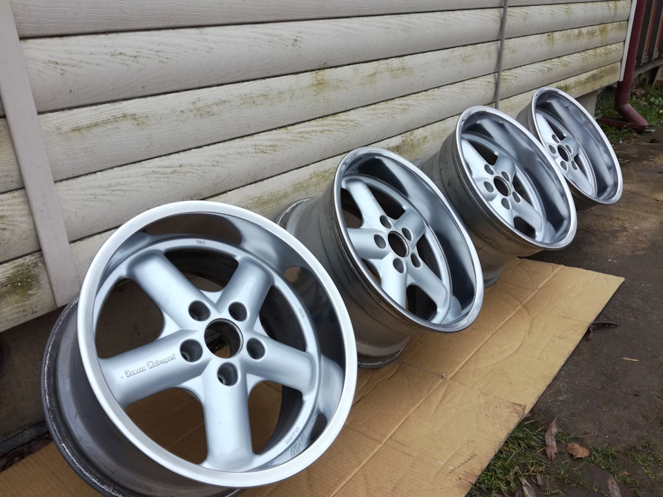

    А почему никто не устанавливает разноширокие диски и шины на 17" , это избавляет вас от покупки более тяжелых и дорогих дисков на 18" и 19" , и обеспечит хороший разгон и торможение даже для машин с менее мощными двигателями .
    Меньшие по диаметру колеса легче разгоняются и лучше тормозят , чем колеса большего диаметра.
    По управляемости эти диски и шины практически равноценны комплектам на 18" и 19", но значительно комфортнее и меньше подвержены пробою на наших дорогах .
    Родные размеры шин от Ferrari 456 на BMW 6 SER.
    Для этих шин подойдут диски 8,5+10х17 или 8+9,5х17 .
    Колейность значительно меньше , а комфорт на много выше .

  23. G-GRID
    G-GRID Старожил
    18 июн 2013
    5,060
    Свердловская обл.
    Еще можно установить японские BIM Kaiser FM032 в размерах 8,5х17 + 9,5х17 .
