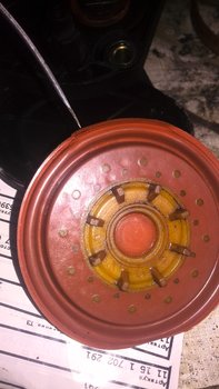

    Может конечно.У меня сейчас машина на ремонте М62 двс, тоже подтраивала но пропусков по цилиндрам правда не было.Я ему говорю это квкг, а он говорит оно новое стоит.Он говорит до замены квкг были пропуски в цилиндрах, а когда поменяли стало просто подтряхивать и не кто не может найти причину.Уговорил я его заказать новую диафрагму, а пока идет диафрагма разобрал и достал старую.Ну и что вы думаете, на заводе где делается эта деталь при установки диафрагмы в корпус за вернулся край диафрагмы и так все запаялось.Поэтому она сидела там не плотно.Как говорится заводской брак.Смотрите фото ниже
    Euclid и nelidov нравится это.

    Проверить виноват ли квкг насколько я понимаю довольно просто, надо изолировать его от впуска.

    Чтобы исключить квкг, надо заглушить что выходит из клапанной, от впускного и маслощупа.

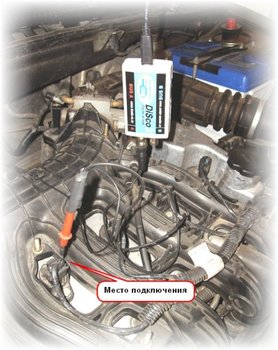

    Ёмкостным тоже можно (а ещё и индуктивным, но реже), но если есть доступ к первичной цепи катушки - этот вариант гораздо лучше и точнее.
    Подлезть не сложно. Если мне память не изменяет, это нижний средний контакт в разъёме. Под уплотнительную резинку разъёма засовываете щуп (можно проволоку запихать или иглу - лишь бы до клеммы дотянуться).
    Развёртку по горизонтали выставляете где-то на 7-15 мс. По вертикали - уже по факту надо смотреть. Я специализированным прибором пользуюсь. Обычный осциллограф не применял для этого (у меня есть китайский Hantek, но им я только ДПКВ смотрел когда-то).
    Вот на картинке первый попавшийся пример подключения.
    Подробностей можете почерпнуть, например, здесь: http://injectorservice.com.ua/ignition_diagnostics.php
    В конце страницы есть ссылки на скачивание. Наш случай - индивидуальное зажигание. Хотя почитать все документы будет полезно.

    на картинке то как раз не наш случай ) по инету уже полазил.
    BMW приблуда для тестирования катушек есть ) Но стоит как 3 катушки
    Это каким? DiSco как на картинке?
