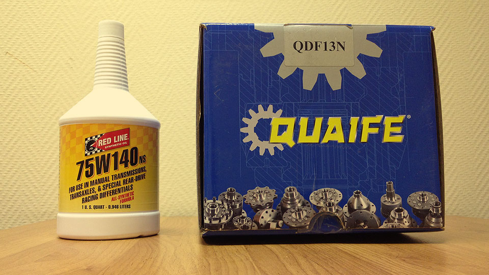

    Давно хотел и таки поставил самоблокирующийся дифференциал Quaife на Z4 3 литра атмосферник + АКПП. Покупал у Turbocharged - благо, был в наличии. В коробке сама железка + 2 сальника. Как потом оказалось, это важно. Докуче взял масла 4 литра RedLine 75W140. Устанавливать поехал по рекомендации в Race Place.
    Установка заняла без малого 8 часов. Пока сняли защиту, распорки, отсоединили кардан и приводы. Потом аккуратно вынули, выпрессовали, открутили 358 болтов, примеряли, подточили, запрессовали и обратно собрали и масло залили. Масла помещается 2 литра. Но после 1500 км его надо будет заменить. Пока езжу аккуратно, без рывков и не боком.
    Результат. Как колёса влияют на 50% внешнего вида машины, так и самоблок влияет на поведение на дороге, особенно на скользких покрытиях. Зедка стала уверенно разгоняться. Раньше при развороте, руль вывернут и ты долго ждёшь длинного пробела в потоке, так как знаешь - надавил на газ и стабилизация душит мотор и машина тупит. Сейчас электроника толком пискнуть не успевает, а ты уже прёшь!
    Предсказуемость. Это, наверное, самое важное для меня. Скольжение задней оси начинается гораздо раньше, развивается прогнозируемо. Неуправляемый занос в прошлом.
    Проходимость. Практически, как у кроссовера. Просто у него при застревании в снегу крутятся 2 колеса на передней и задней оси - с самоблоком гребёт вся задняя ось. Появилось чувство уверенности.
    Вобщем, рекомендую!

    Интересно, как летом (на сухой трассе) себя вести будет, если на скорости входить в поворот. По физике ощущения должны быть оооочень динамичными!)

    У меня тоже на е85 м 54в30 стоит диф с блокой с лета). На скорости летом сорвать трудно. С места рисует как надо, если мокро - даже скользко, а вот зимой - если не ссать, то у меня эмоций как от субару))). Но не ссать получается не всегда... Позавчера с другом гоняли по дороге узкой, которая летом грунтовка. Сначала на всех системах прохватили. Зетка прощает ВСЕ!!! В обратную сторону отключили системы и бочком бочком. Но вот когда на 80 в повороте мы боком поехали в лес, было страшновато, но руки и ноги интуитивно все сделали сами), заодно подвесон проверили, дорога местами прямо не ОЧЕНЬ. А кони спорт - ОЧЕНЬ. Я прямо не верил, что зетка моя по таким ухабам может ехать с такой скоростью). Ни одного пробоя!
