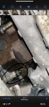

    Приветствую вас соучастники!
    машинка х5 e70, мотор м57 306d3. 2010г.
    Прошу совета, сам разобраться не могу.
    Дело в том что имеется течь масла со шпилек крепления ТНВД, а именно с резьбы шпилек и гаек которые притягивают ТНВД. На фото я думаю видно. Прокладку менял, с начала ставил Рейнз, думал в этом проблема, купил оригинал, поставил, таже история, перед тем как ставить оригинал, все зачищал и обезжиривал. Есть предположение что там должен быть резьбовой герметик, но в тисе об этом не слово.
    Может есть мотористы подскажите где собака зарыта.

    Сто процентов, что течёт не там. А туда просто нагоняет.

    Спасибо за быстрый ответ, смотрел выше , сухо, в том и прикол там верхняя шпилька есть , там на резьбе таже история….. только чуть меньше из-за того что с верху.

    Это либо с коллектора капает на ТНВД, либо из под прокладки клапанной крышки.
    Пошёл посмотрел на разобранном моторе. Чисто теоретически могу предположить , что по резьбе выгоняет масло, но для этого должна быть полностью забита вентиляция картера и в моторе создаётся большое давление. Но это на фантастику боле похоже.

    Я менял тыши 2 назад, прокладку, разбирал, собирал , на сухо все, так что на гайку капает, отпадает, потому что она как бы утопленная, травит именно по резьбе.

    Если бы по резьбе шло масло, то его никак не может быть там, где у тебя нарисовано. Под капотом всё сдувает ветром в сторону КПП. У тебя весь ТНВД в масле. Либо из под прокладки ТНВД, либо с коллектора. С вихревых заслонок.

    Увы, прокладка новая , 2 раза ставилась, тоже самое, вихревых сто лет в обед нет, над Тнвд все сухо, кажется что в Масле, на самом деле это солярка, когда подачу обратку подцепляешь проливается не много.

    Ищи спереди мотора. Туда просто задувает ветром. Скорее всего по стыку головки и блока.

    Хотя наверно если бы с резьбы травило то почти сразу, первую сотку точно там было бы как сейчас. Но до этого я смотрел сухо было . Я просто не представляю как на гайку эту с верху может попадать , это нижняя (на фото) когда откручиваешь не видно которую.

    Через шпильки не может так течь. Это должно быть давление в картере большое и быстрее через щуп подавит :)
    Проверь с впускного коллектора, а ещё там вакуумная магистраль вроде идёт - если помпа начала гнать масло, то может там где с неё течёт...

    Посмотрел я с верху как все советовали, с верхов все сухо, я за машиной слежу, стараюсь не запускать, по фоткал телефоном куда залез.
    Это первый, второй цилиндры. Сухо
    Стык ЕГР с впускным . Сухо
    По самому ТНВД не стекает
    Ну и верхняя гайка ТНВД . Как видите на резьбе присутствует маслице.
    Есть у кого какие мысли ??? Поделитесь …..

    Всем привет! Проблему давно устранил. Как?) короче говоря до меня двигатель меняли, Тнвд снимали, шпильки тоже, и тупо шпильки Тнвд посадили без герметика резьбового. Намазал все собрал огонь.
