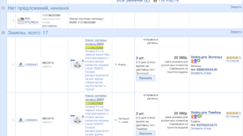

    Я кстати утром на д2 наткнулся на запись, у парня она тоже отработала . Глянул по номеру ОЕМ 11 51 8 635 089, она не вменяемых денег стоит ~60+ т.р.
    Но на ззап есть такая информация , что аналогичная помпа идёт на хундай/киа https://www.zzap.ru/public/search.a...&class_man=KIA HYUNDAI&partnumber=11518635089 и стоит в разы меньше
    Посмотрите , может будете первопроходцем , возьмёте и себе поставите , и отпишитесь что да как.

  3. o'tri

    колян61 Старожил
    22 мар 2019
