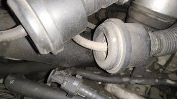

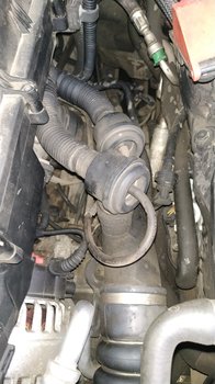

    Всем привет, что за патрубки в масле у меня не подскажите? Снизу там вообще конкретный жирный толстый такой масляной налёт, но не капает. В чем поломка? Турбины новые, максимум 30 тысяч проехали. Со старыми, которые недодували, эти патрубки что на фото еле запотевшие были, с новыми турбами вот такая картина. Ошибок по мотору, наддуву нет. Едет нормально, мотор не дымит, но масло на 8000 доливаю около 2 литров если ездить резво, а так я постоянно и езжу. Но сейчас вот проехал 3000 в щадящем режиме и ушло только 2 деления, т.е. в таком режиме на 8000 может и не попросить долива.
    Из того что вычитал грешу либо на клапана байпаса (если я правильно понял их принцип работы) либо на забитые маслоотводные трубки, опять же если я правильно понял прочитанное. На фото кстати клапана байпаса?
    Буду благодарен за любую помощь IMG_20181220_125654.jpg IMG_20181220_125647.jpg

    Да это они.. масло там из за того что сифонит... смысл прост, раньше у тебя там все стояло по заводски, все было плотно посажено, когда меняли турбины, тебе снималт мотор и все эти патрубки отсоединяли, вот и результат...

    Т.е. никакой проблемы нет? Надо просто их герметично зажать, поменять уплотнительные кольца и всё? То что масло там есть это норма?

    никого не слушай - нормальный у тебя расход . Сифонит частично из соединения пайпа с дроссельной - частично с диветоров холостого хода - от которых трубочки на фотке . У дроссельной уплотнительное кольцо можно поменять - диветеры попровбовать поглубже посадить и защелкнуть защелку .
