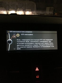

    Всем добрый день, нуждаюсь в вашем совете!
    Владею X5 3.0D Рестайлинг 2012г. Никаких проблем небыло.

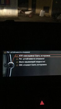

    1.Как-то раз сел в машину и вместо того чтобы завестись машина выкинула шестеренку на приборке и выписала ошибки: (КПП неисправна, Рег. устойчивости отказала, xDrive и DBC отказал!)После сильного испуга я начал звонить друзьям, спустя 20 мин тырканья ключем и звоня во всевозможные сервисы, она завелась.
    2.Точно такая же ситуация произошла спустя сутки, но завелась она уже через 2 часа
    3.И третий раз опять же спустя сутки она вообще не завелась, вызвал ангела тот был убежден что это Цезарь Сателит тупит и полез искать провода, завели, путем подачи питания от клемы на стартер в месте разрыва где шёл цезарь сателит+еще в этот момент он кинул клемы от своего аккума(5000р)
    После того как мне завели машину, я её не глушил около 6часов и оставил в сервисе, на утро у мастеров она завелась сразу, они были уверены что это цезарь глючит, вырезали 3 жгута этих нештатных проводов за 6000р и я уехал.
    Коробка работает как часы, все как обычно!
    Через сутки история с ошибками повторилась и теперь я незнаю что делать и куда вести. Стоит недалеко от дома м.Отрадное, буду благодарен если кто одолжит ключ для перевода КПП в нейтраль! И жду совета куда вести!

    На сервисе когда меняли масло в коробке, не до конца вставили разъём АКПП
