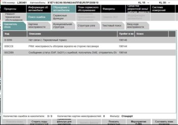

    Ошибки считал - ничего связанного с печкой и климатом нет, скрин прилагаю.

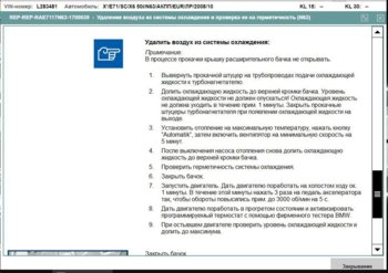

    Систему развоздушил, как рекомендовано в Рейнголде, скрин этой бредятины прилагаю. Все равно не греет.

    Скинул, не греет. Сразу появились ошибки по двум клапанам (водительская и пассажирская стороны). Блок JBE, ошибки 00A6D2 и 00A72E. Это говорит о том, что проводка к клапанам исправна. Когда одеваю разъем, ошибки пропадают.

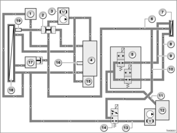

    Спасибо, уже нашел то, что нужно. Не совсем по моей машине, но схема похожая:
    Согласно этой схеме (если я все правильно понял), горячий антифриз из двигателя (4) идет прямиком в клапан 14 из которого идет в насос перед Вебастой. Потом, из Вебасты (12) идет в те самые, всем известные, клапаны печки 5 (сдвоенные). Их я поменял первым делом, но все оказалось не так просто как у всех.
    Получается в печку (7) идет две подачи 8 и 9, а выход (обратка) один. И вот на выходе из печки трубопровод разделяется на две части 6 и 10. Труба 6 идет обратно в двигатель, а 10 идет в клапан 14. Я так понял, что обратка 10 нужна для того, что-бы закольцевать салонную печку на Вебасту и греть только салон, а двигатель мимо.

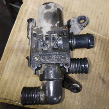

    Добрался до клапана 14 - находится под задней частью переднего левого подкрылка. Самое сложное это снять обе части подкрылка, потом все как на ладони. Снял клапан, попытался пошевелить шток - нихрена, завис в едва приоткрытом состоянии. Получается, через клапан антифриз почти не проходил. Соединил патрубки напрямую, а обратку с печки заглушил. Клапан на место ставить не стал, ищу новый.
    Результат: печка жарит как и раньше, температура регулируется - я счастлив. А то у нас всю зиму -20-30 - тяжко без печки. Вебаста теперь греет не только салон, но и двигатель. По сему закралась мысль: а нужен-ли он вообще этот клапан? Сегодня день поездил без него, все отлично, ошибок нет, печка работает.
    У кого какие мысли по этому поводу?

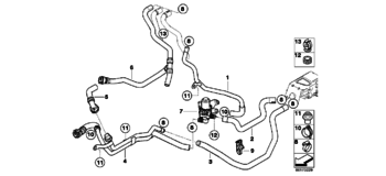

    На картинке ниже этот клапан обозначен цифрой 7. Проблема в том, что он не выделяется для проценки как все остальные детали - цифра 7 не активна.
    Номер на корпусе клапана тоже нигде не бьется. Похоже, придется искать б/у :(

    Клапан разборный, но разобрать нереально - все закисло намертво и просто разламывается.
    Вебаста без него не запускается - поджиг не происходит. Похоже и правда нужен резистор.
    Соленоид клапана подключил на место, теперь Вебаста запускается как и прежде. Патрубки соединил напрямую, мимо клапана, а третий заглушил. Теперь греет и мотор и салон.
