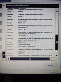

    В общем заехал на сервис поменять форсунки и поставить холодные термостаты на ОЖ и на масло. Выехал - всё ок. Через пару часов машину начало дергать, будто троит, появился низкочастотный свист из под капота. Заглушил ее и она больше не заводится. Дёргается, свистит и глохнет. Скинул клемму с датчика расходомера - завелась, но так же обороты от 200 до 1300 скачут. Доехал до гаража, подключил диагностику - ошибок нет, только на расходомер, то что снимал. Подключил его назад, пару раз позволил - нет ошибок. Но машине так же хреново. Чё с ней? Чё могли напортачить на сервисе? Ща ночь, завтра к ним поеду, но как обычно скажут "ну ты выезжал, всё ок же было?".
    Может, не так залили ОЖ и турбина перегрелась? Пара коротких видео с работой. Нормально звук телефон не смог записать, видать слишком низкий.

    Вот ещё параметры глянул, "Разряжение во впускном коллекторе (давление за дроссельной заслонкой)" отличается в два раза на головах.

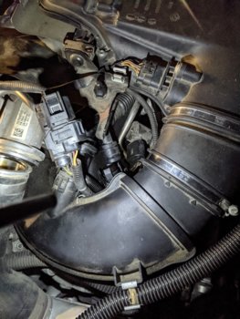

    Под впуском нашел патрубок слетевший, вроде на квкг идёт. Дело оказалось в нем. Да уж, я уже мысленно распрощался с турбиной.
