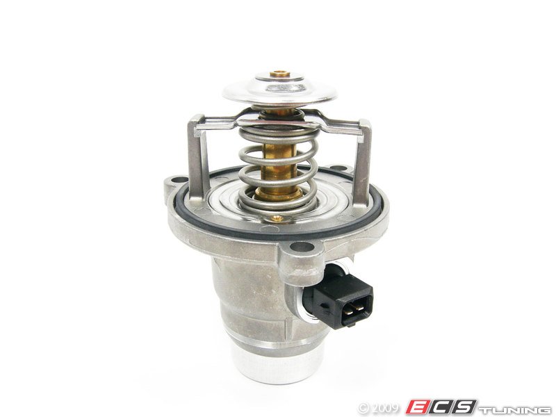

    Рановато имхо. Да и разные они совсем:
    N-серия с разъёмом:
    S-серия без ничего:
  25. Ph.D.
    Ph.D. Старожил
    Регистрация:
    9 авг 2011
    7,074
    Германия
    А для чего на первом термостате разъем? Там датчик температуры установлен внутри или есть какая-то приблуда, типа нагревательного элемента, которая плавит раньше чем положено по настройкам тот парафин?;)
  26. etc
    etc Живу я здесь
    Регистрация:
    25 апр 2009
    11,404
    Австрия
    Да, внутри нагревательный элемент. Насколько я понял, модицифированный термостат клал на этот элемент.
    Мне правда не очень понятно, если там именно нагревательный элемент, то значит он должен по идее открывать термос раньше? Или там в термосе настолько жесткий парафин, что без нагрева сам не открывается?
