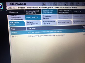

    Всем доброй ночи. Третий день борятся в сервисе с моим авто. Приехал своим ходом все отлично. После замены кое каких расходников.
    Авто перестал заводиться, не поступало топливо. После чего был заменён датчик на ТНВД. Авто стал долго заводиться, но теперь заводится. Но вылезла ошибка 3f30 (прикрепил фото). Попробовали прокатиться, а она еле едет, как будто смесь неправильная. Весь сервис ломает голову что происходит, ведь авто наваливало до заезда и ошибок кроме дросселя не было. И ничего такого в сервисе не делали. На данном датчике два провода между собой замкнуты были и видимо датчик крякнул, в нем замыкает. Проводку к нему проверили, сигнал есть, проверили датчик он замыкает. Датчик поменять не вопрос, но поможет ли он чтоб авто нормально поехало. Основная суть не крутит после 3т, да и с 2х до 3х вообще беда. И все время скидывает передачу на повышенную, как будто аварийный режим.
    Кто менял этот датчик, напишите что было до замены и что стало потом. Он находится на рампе ближе к радиаторам.

    После этого авто идеально работал, в сервисе проторчал весь день чтоб прокаталась система антифриза, чтоб проверить все ли ок. Забирая авто не было ни одной ошибки. Выехал, но авто просто не валило и выше 3х тысяч не набирает.
    Вернулся обратно, у нас задымился чуток дроссель. Вылезло 4 ошибки. И после не могли завезти.
    Танцы с бубном 1.5 дня, нашли предохранитель у мозгов, поменяли, все ошибки ушли, осталась одна по топливу. Не было топлива в рампе. Вчера поменяли датчик на ТНВД, топливо появилось в рампе, авто завёлся и появилась ошибка, та что на фото. Авто плохо заводится и плохо едет. На холостых работает отлично.
    То что плохо заводится, я верю в этот датчик на рампе ( реально были замкнуты два провода и видимо он умер, так как внутри самого датчика замыкание), но то что плохо едет я не знаю что думать, хотя ошибок больше нет(

    Мозги отвозили на проверку, там все отлично. Спец по мозгам сказал смотрите предохранитель у мозгов. Пред был сгоревший, поменяли, две ошибки ушли. Потом поменяли датчик на ТНВД, авто завёлся. Но вот сейчас замыкание в датчике на рампе.
    Я просто слабо верю в то, что авто поедет нормально после его замены. Вот интересно, кто его менял, что было до его замены и что стало после.
    Просто нашёл пару тем, из за него просто проседали обороты, но про тягу никто не писал

    Ну как бы он тесно завязан со смесеобразованием, он же мериет давление в рампе (основной фактор) от 150 до 1800 бар, вот не помню, работает ли движек если его отключить совсем для проверки ...

    Поменяли этот датчик на рампе, мотор стал нормально крутиться. В общем забрал тачку из сервиса. Завтра буду тестировать) сегодня прокатились, конечно не валит как хочется, а может я просто привык к е30 с 3х литровым мотором за эту неделю, но мотор крутится, уже хорошо.
