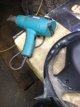

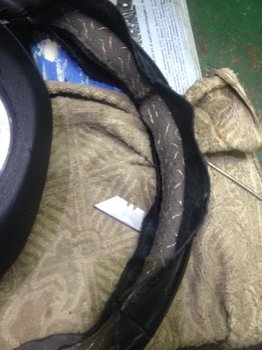

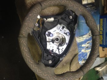

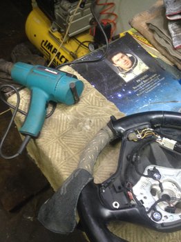

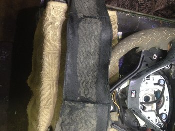

    Решил перешить M руль. Но мне было не интересно шить по верх старой кожи. Так как он и так толстый. Сегодня снял его. Стал делать на свой страх и риск. Берём строительный фен. Берём лезвие. Аккуратно режим нитки. После греем феном кожу. И снимаем её. Нитки обогрева остаются на месте. Все заняло минут тридцать.
    Вот результат. И кто говорит что кожа снимается в месте с обогревом все ерунда.

    Решил попробовать так а не иначе. Летом на жаре если трогать кожу она шевелиться. Значит она не приклеена. Когда снял её посмотрел что клей только там где нитки. На нитках обогрева его нет. Поэтому кожа снялась легко.
