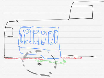

    У меня на М235 стоит поддон от М4, который призван защищать движок от отливов масла. Проблема в том, что он немного глубже, чем оригинальный, буквально может на сантиметр, и родная защита двигателя, а это хорошая такая алюминиевая плита, не встаёт на машину с этим поддоном.. Поэтому мне в ней прорезали дырку в том месте, где поддон выпирает за защиту.
    Мне конечно не очень нравится такое решение, особенно учитывая, что скоро зима, и хотелось бы как-то закрыть поддон защитой... Соответственно, вопрос, что можно сделать. Сейчас защита - грубо говоря лист алюминия с дыркой 20х20см посередине.
    Что можно сделать? У меня была идея наварить над дырой пластину (в виде типа "тарелки" и т.п., чтобы удар в неё получался всегда скользящим) алюминия того же... Но вообще, как по-правильному сделать?
    Сразу скажу, что красиво и дорого, то есть кастомная карбоновая защита и т.п., не надо, надо эффективно и дешево =).

  4. MMt
    MMt Старожил
    Регистрация:
    6 сен 2012
    4,625
    Фото. Красное - что есть сейчас, зеленое - что хочется что-то такого.

    Имхо не дыру в защите надо было вырезать, а установить защиту через проставки, а на переднем и заднем краях приварить полосы алюминия под углом или если крепление не совсем по краю, то просто загнуть передний и задний края
    Кстати на детском рисунке :) задний край зелёной части делать со скосом нужно чтобы зимой задним ходом не упереться во что нибудь и не снести защиту

    Да, там надо что-то типа миски приваривать... Чтобы удар со всех сторон получался скользящим...
    Посмотрел на фотках на защиту М4, думал может подойдет... но я так понял она там наборная из пластиковых щитков. У меня одна большая алюминиевая чушка.
    Я понимаю что можно конечно из степлластика по матрице оригинала сделать защиту, но так как матрицы нет, это будет небось стоить космических денег...

    Самое нелепое, зато самое быстрое и недорогое, что пришло в голову.
    Прямоугольная пластина дюраля выгибается так, что профиль напоминает тарелку в разрезе - дуга по концам которой полки. Чтоб не бегать в поисках специфической сварки полки приклепать к своей плите. Две дуги-пластины крест на крест и можно ехать боком.

    Я тебя удивлю, что дать кузовщику задание красиво выгнуть лист металла и приварить - тоже не дёшево будет)
    Образно 15-20 тыр, не смотря на то, что кажется, что 5 тыр. + пляски со снятием.
    Оно же как матрица, допустим, 30 тыр.
    Вариант очумелых ручек DIY hardcore:
    - снизу чертишь боковую проекцию точную, что надо перекрыть
    - покупаешь ведро 10 слойной фанеры
    - или кидаешь по образу и подобию freehand чертежи в корел/автокад, чтобы порезать на чпу фрезере деревяху
    - задача набрать профиль из плоскости + этот выступ
    - шлифмашинкой с 40 шкуркой закругляешь все грани до лобазного вида
    - берёшь лист алюминия нужной толщины, прикручиваешь его за отверстие к получившейся оснастке по центру (да, одна дырка всеравно лишней не будет, слив, все дела)
    - капролоновой (пластиковой) киянкой отбиваешь постепенно по сантиметру профиль матрицы на листе
    - обрезаешь по контуру
    - привариваешь и зашлифовываешь)))

    )) Тогда можно вырезать из листа дюраля широкий крест, концы выгнуть как полки, сердцевину оставить плоским квадратом, как самое нижнее и опять же приклепать полки к родной плите, та же тарелка только без дуги.

    А к аргоньщику заезать и сделать это тупо наварив утолщение где выпилено? Не? Или это слишком просто?
