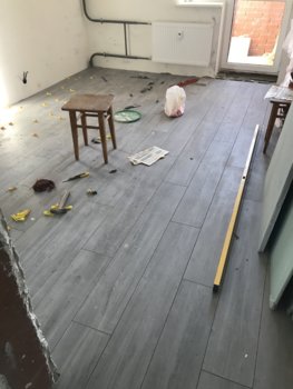

    Укладывали мы тут недавно керамогранит. Производитель Laparet кажется , запомнил что сделан в Польше. Размер примерно 120х20см, как доска под дерево, покрытие матовое, ректифицированный.
    Честно говоря я просто оКуел от качества. С геометрией понятно, если это ректиф., она и должна быть идеальной. Но вот чтобы он при таких размерах был на столько идеально ровный, т.е. уровень сверху кладешь, а там плоскость абсолютная! Такого не ожидал.
    Заказчики были скромные, поэтому подозреваю что ценник был 1300-1500руб максимум за квадрат.
    Но качество керамогранита реально впечатлило. И покрытие матовое не скользкое и тактильно приятное, и рисунок дерева не очень часто повторяется в пачках. Реально зачетный!
