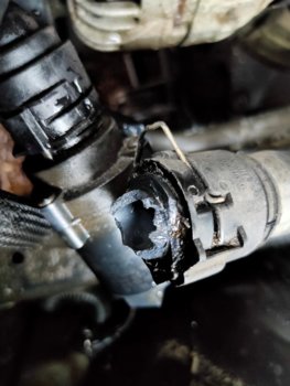

    Здравствуйте . Ещё ни разу не удалось снять быстросъём охлаждения не сломав его . Вот собственно и сегодняшний результат. Пробовал по разному : и просто тянуть и крутить , потом тянуть и одновременно всё и поддевать отвёрткой - результат один как на фото. Собственно я понимаю что есть какая то хитрость , поэтому прошу поделиться опытом как его снять не сломав. Спасибо.

    Скобу нужно полностью снять

    Вытащи п-образную пружинку и всё должно разобраться.
    Странно , что за все предыдущие разы ты не напрягся изучить конструкцию

    Скоба тут ни при чëм.
    23 года работаю, ещё ни разу не сломал. Сколько прошло через мои руки этих быстронадевающихся разъëмов не знаю. Пусть будет миллион))
    Аккуратно надо покачивать, вращать, с малой амплитудой, чтобы вот так не сломать, как на фото. Отвëрткой можно помогать. Главное прилагать усилие не на излом, а прямо в сторону снятия.
    Тут либо как-то показывать, как это делать, либо самому дойти до понимания.

    Конечно я полностью снимал скобу даже уже для того что бы как следует взяться. Для фото одел специально назад в открытом положении что бы небыло коментов что я идиот и просто не отстегнул скобу.
    Выше виден разъём полностью без скобы , этот во время съёма тоже был без нее.
    Я понимаю естественно что нельзя снимать на излом, я сломал его именно в движении когда тянул на снятие. На фото кстати разъём дополнительной электропомпы на печку. Точно так же сломались разъёмы при замене термостата.
    Я уже хрен знает что думать...может думаю их греть надо было ...может проникающей смазкой по шву залить...просто пипец. Нахрена это вообще было сделано?! Что бы люди мучались? Даже обычный пружинный хомут на клапанах печки зло но не такое как это !

    Резиновое кольцо разбухает и клинит. Сам мучился в горах Абхазии, когда трубка пластиковая лопнула. Тяжело, но снимается

    Я так мучился с пайпом интеркулера когда его менял. Не скажу что есть 100% рецепт, но показалось что забрызгать в щель силикон носиком помогает.

    Если бы все вовремя менялось,снималось бы так же легко. А так по факту через 8-10лет. Все стареет даже мы,защелкивая расширительный бачек на е39-46-53 и его патрубки ,даже промазав резинки фэйри говорю каждый раз от натуги, инсульт только не сегодня повремени.

    Как ни странно, может быть, но дело не в кольце, хотя оно тоже прикипает.
    Пластиковый штуцер со временем становится больше диаметром. Поэтому с него трудно патрубок стащить.
    Именно поэтому меняешь какой-нибудь фланец, который по соединению с патрубком как раз и не тëк. Ставишь оригинальный. И он по соединению начинает течь. Потому что старый штуцер раздавил кольцо в патрубке.

    Я лет 15 назад пришëл к решению, что лучшего средства для установки всяческих резинок, чем обычный вазелин из аптеки, не существует.
