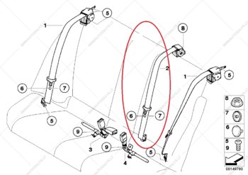

    Добрый день форумчане!
    Есть такой вопрос: возможно ли заменить центральный ремень безопасности заднего дивана?
    Как я лично понял, то что он встроенный и заменить без замена задней спинки дивана не получется, но так ли это?
    Заранее спасибо!

  2. someone
    someone Завсегдатай
    Регистрация:
    19 ноя 2007
    785
    Если по каталогу запчасть идëт отдельно, значит и меняетсч отдельно.
  3. Prostof
    Prostof Живу я здесь
    Регистрация:
    19 янв 2014
    8,144
    Какова причина замены ременя?!! В ЕТК есть оговорочка, деталь отдельно не поставляется...
    Плечевой ремень Зд Ср отдельно
    не поставляется.
    В случае замены нужно менять весь
    каркас спинки сиденья Л с встроенным
    ремнем.
