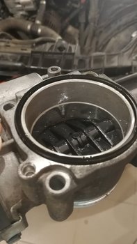

    В общем сегодня добрался до дросселя, почистил его, тряпками не лазил, вылил два баллона. Заодно прокладку поменял, затянул с усилием нужным 9.8 и проблем исчезла:) Новый не понадобился.
    Daniel Po и len_kzn нравится это.
  28. Potapcho
    Potapcho Участник тусовки
    4 июл 2019
    84
    Вот виновник торжества
