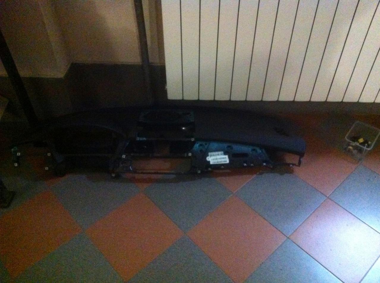

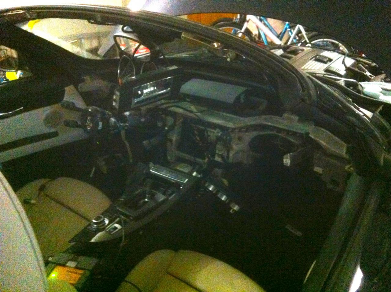

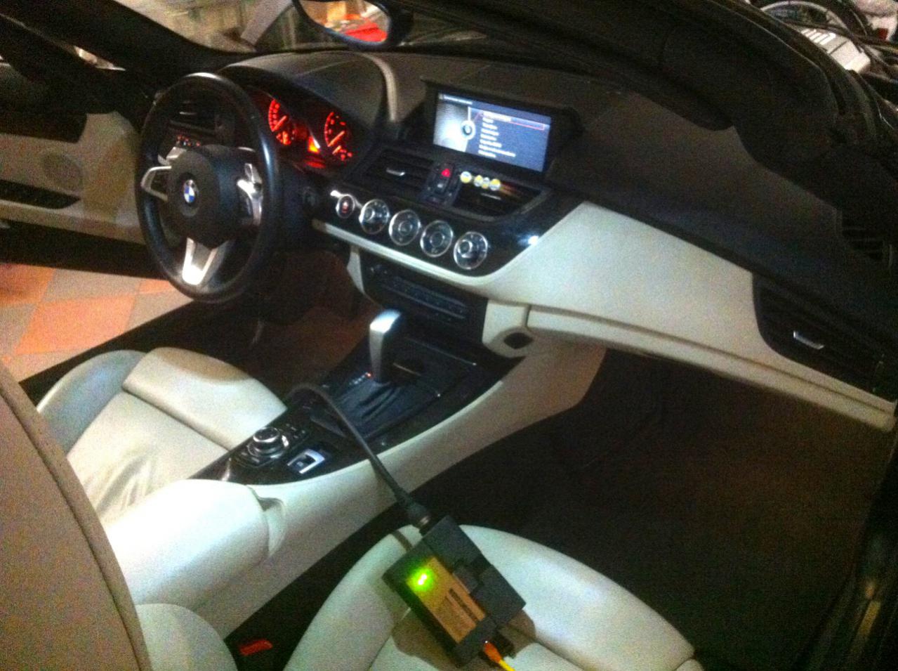

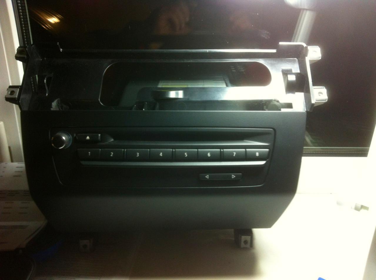

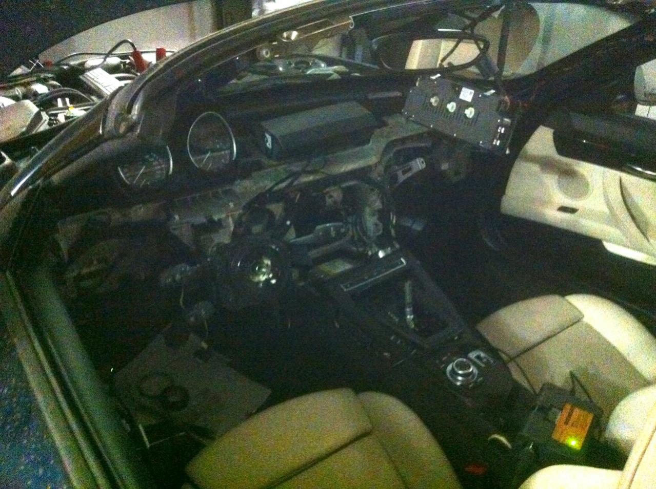

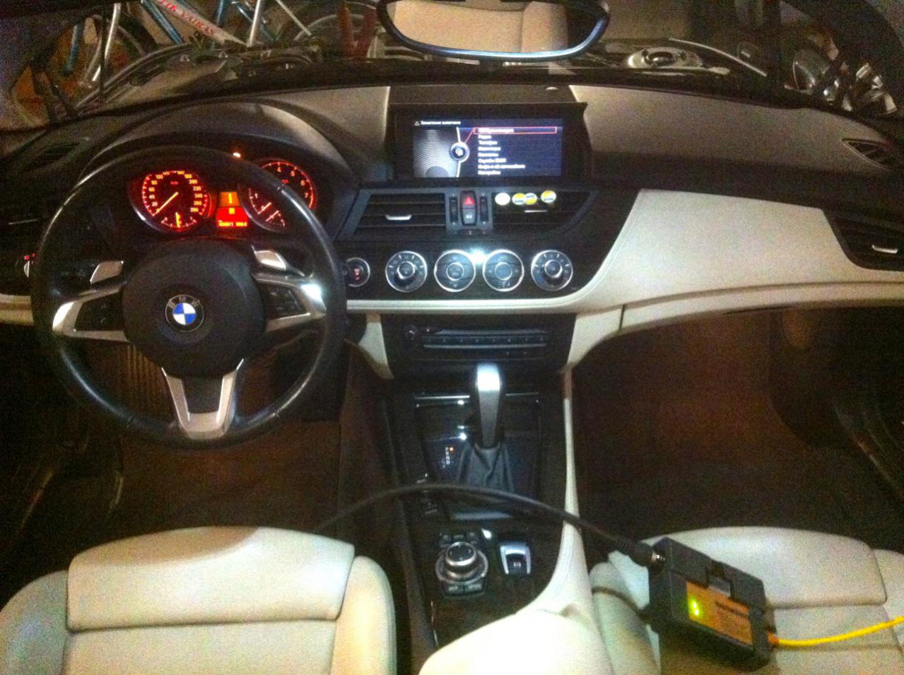

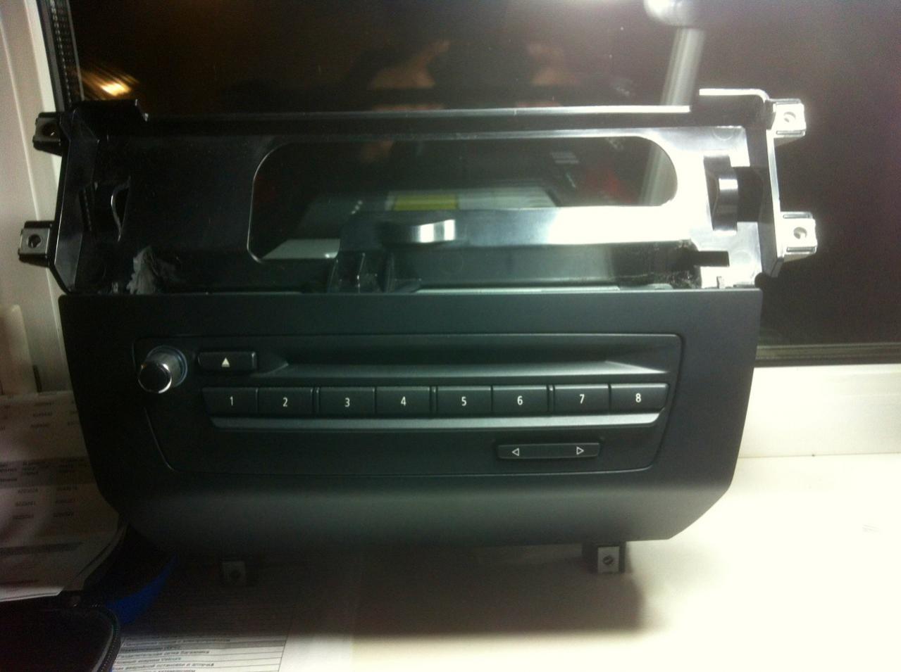

    Парни, мы прошли через сию процедуру: дооснастили машину с профешнл и эротичным бардачком полномасштабным cic с внесением изменений в БД ОД, включая покупкю нужных FSC кодов.
    Знаю, что можно без них, но обманки или подложный код - не мой метод, люблю когда на сервисе не надо объяснять, что именно и как прошивать. Экономия в 5-10тр того не стоит.
    Теперь по сути.
    Чтобы все прошло гладко - нужно покупать торпедо в сборе :facepalm:
    Влезая в эту историю, сильно-сильно рассчитывал, что "там всего лишь чуток подпилить". К сожалению - не "чуток". Растянулось это все на 10 часов кропотливой работы, мягко-говоря, опытного человека, с ощутимым риском превратить торпеду в дорогой наполнитель мусорного контейнера.
    Но, терпение, опыт и труд все перетрут! :rock: 1000ойро за новую торпеду осталась при мне, за что я благодарен мастеру ). Все не только стоит как по заводу, но и также была проведена дополнительная проклейка внутренностей торпеды (она разборная изнутри, на винтах, но с доп. проклейкой). В штатном варианте они явно экономили клей :shock: По нынешним морозам скрипы идут теперь откуда угодно, но не из переда машины.
    Есть мнение, что это одно из первых успешных дооснащений е89 цицом. И первое - без замены торпеды.
    Фоток мало. не до этого было.

    Не сомневайтесь. Дилер теперь знает про дооснащение. Никаких обходных технологий и чего-либо подобного не применялось, вплоть до кронштейна родной gps-антены.
    Насчет торпедо - часть, требующая замены/пропила продается только в сборе с панелью. она прикручена и проклеенна изнутри. Я не про крепеж монитора - там все прекрасно встало по-родному. Очевидно, что эта пластиковая фиговина не составляет и сотой доли цены торпедо в сборе. Связавшись с ее производителем мы получили отказ в отправке ее, как отдельной запчасти.
    Собственно риск был в том, что ее не найти отдельно от торпеды, в случае неудачи.
