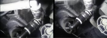

    Позаимствовал у знакомого проктолога эндоскоп и провел исследование:
    левая (вроде как не течет)
    правая (текущая)
    в сравнении с левой нижняя часть выглядит как новая, видимо за счет регулярных протечек и хорошей незамерзайки (liqui moly) отмылась до блеска, на самом тройнике есть какие-то следы, но небольшие
    Какой вывод можно сделать? Правая форсунка течет по внутреннему уплотнению, левая судя по всему тоже нет-нет подпускает, но пока не сильно?
    По разбору - метод такой же как описан? Смущает отличие нижней части (форсунка от F25 - 61667488733).
    P.S. Кстати, интересно стало, а за какое время из зимней незамерзайки полностью испарится изопропиловый спирт и она станет летней? Бачок то не герметичен.
  11. Олег_Е
    Олег_Е Живу я здесь
    15 дек 2009
    8,377
    Владимирская обл.
    у меня было как то: заливаю воду простую - не течёт, заливаю покупную жижу - течёт (возможно и наоборот, последовательность точно не помню, но всего скорее именно так)
    это было ещё до того как наш форумчанин запатентовал разбор форсунки, после этого я просто снимал, ставил на её место промытую, а снятую рабирал, чуть почистив собирал обратно и откладывал до следующей ротации, разобрать - собрать в реальности 15 - 20 минут плюс колесо подкрылок туда обратно час
    ещё лучше это совместить с заменой ламп ангельских или ксенона
  12. BroadBander
    BroadBander Завсегдатай
    19 окт 2008
    1,779
    На F25 изменили конструкцию относительно Е90, шток с прокладкой (6) находится в дополнительном внутреннем цилиндре (5), в который грязь не попадает. Причина течи в мороз остается загадкой.
