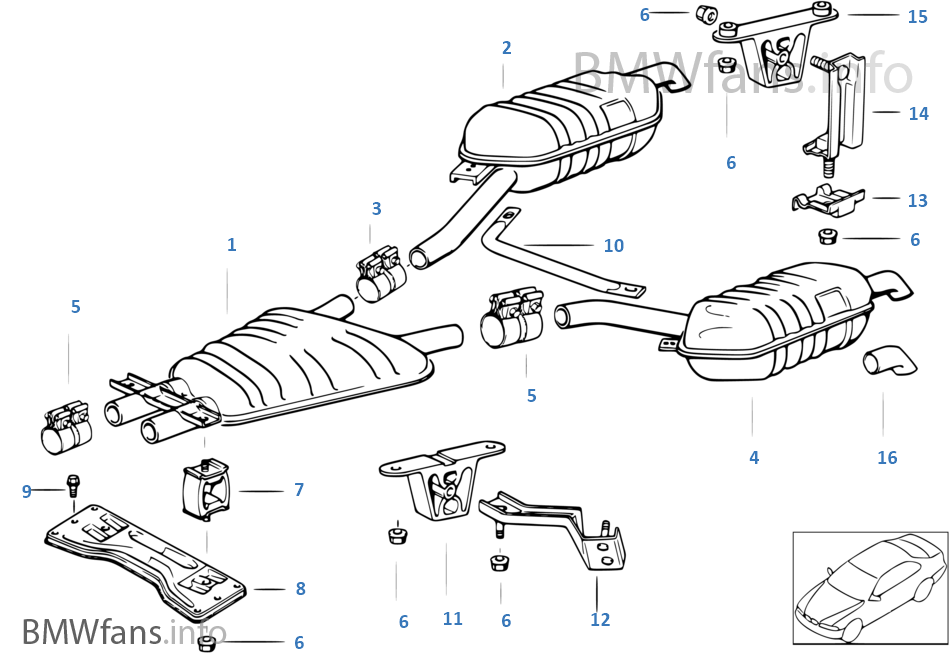

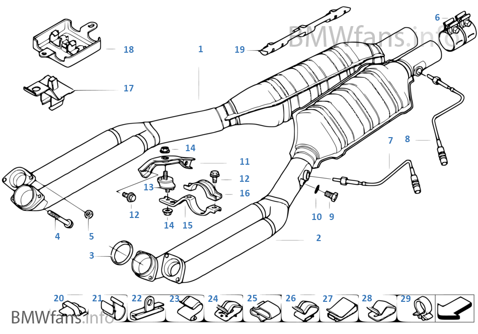

    народ подскажите пожалуйста, прошлый владелец наколхозил со всем глушаком+развалились каты и звенять внутри. От 750iL 1995/12 года найти уже 2 месяца не могу. По каталогу передная часть от 740 отличается, средняя и задняя визуально такие же. Передную переварить не проблема.
    Интересует вопрос по тяге и звуку? не будет ли хуже ехать и будет ли звук, такой же как дожен быть в оригинале на W12? Если ничего не изменится, какой лучше брать, от м60 или м62 мотора?
