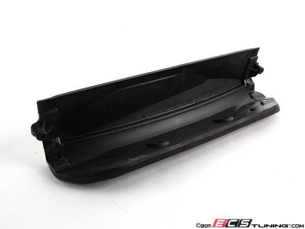

    134
    Для тех, у кого заливает шестую форсунку на дизелях. Пару месяцев назад и я попал на залитую шестую форсунку http://www.bmwclub.ru/vb/showthread.php?t=678882&highlight=%E3%EB%EE%F5%ED%E5%F2+%ED%E0+%F5%EE%E4%F3 . Причина в том, что вода во время дождей и моек стекает с водостока точно на болт крепления кожуха двигателя и через него капает прямо на форсунку, со временем приканчивая ее.
    А стекает она потому, что конструкция средней перегородки моторного отсека была изначально немцами недодумана и недоделана. У меня (машина 2007 года) все перегородки составные (на саморезах) да и от времени потрескались и полопались. Короче решил я всю эту хрень (перегородки правую, среднюю и левую) поменять. Все купил, стал ставить и о чудо (!!!) в новой средней перегородке (51 71 7 169 421, http://etk.bmwsar.ru/detailsd/50139/20070100/A/L/51/51_6430 поз. 14) пытливый немецкий ум и заботливые американские руки теперь делают специальные резиновые «уши», которые накладываются внахлест на соседние перегородки и герметизируют стык (как раз место старых протечек).
    Резюме – на Е70 первых годов выпуска желательно не дожидаясь проблем с форсункой выяснить какого образца стоит центральная перегородка и заменить ее. Меняется элементарно (10 мин.), ничего дополнительно разбирать не надо, стоит недорого.
    Наводка, чтобы отличить старую перегородку от новой – у старой был только один большой саморез с головкой под обычный шестигранник, а у новой два (справа и слева). Во всяком случае у меня было так. С какого года пошла модернизированная перегородка – не спрашивайте не знаю, историю замен не нашел.

    Нашел по номеру фотографии. Стоит такая же на E71 03.2008, под два самореза и с поролоновым уплотнением, - c синими подтеками от незамерзайки через этот самый поролон :(
    to d.pershikov: У вас такая перегородка пришла, или все-таки с резиновым уплотнением?

    Нет, другая. Там по бокам ярко выраженные резиновые уши (именно на том месте, как нижней фотке) не ошибешься. Посмотрел на ЕТК (http://etk.bmwsar.ru/numberb/51717169421/) похоже, что фотка не такой перегородки, как я купил приведена. Я брал в Exist.

    Номер не менялся. Но исполнение могли изменить, не меняя номера.
    Менял недавно перегородки. И ещё кое-что... Не только проблема с форсункой от этого протекания. С горем пополам еле открутил 2 болта из 4х клапана вентиляции, который вообще-то не так давно менялся. Заржавело всё. Уже подумал, приплыли, съём клапанной вплоть до её замены. Обошлось.

    Вчера решил проверить, ливанул ковшик воды на лобовое - вода стекает аккурат на болтик на движке. В общем заказал себе 51 71 7 169 421, ее одной достаточно будет? Она с боковыми перегородками нормально состыкуется?

    Боковые тоже лучше поменять. Они новые идут уплотнённые поролоновыми прокладками. Да и не только в просачивании дело. Со временем в основном боковые рассыпаются от жара двигателя, тем более если бензиновый мотор.
    51717169419
    51717169420

    Сейчас у дилера, масло меняю. сняли кожух верхний, сразу видно, что течет через эту центральную перегородку на самую дальнюю 6-ю форсунку. там зеленоавтый налет.
    Viktor293 51 71 7 169 421 - это номер видоизмененной детали?

    Тоже попал на форсунки из-за этой перегородки. Только не на 6-ю, а на 4-ю и 6-ю и 5-я на подходе :facepalm::cry:
    Поменяли мне эти перегородки и сказали, что они нового образца и теперь вместо поролона там резиновое уплотнение.
