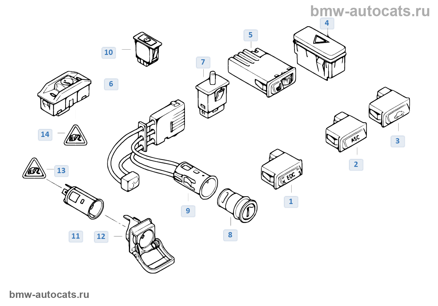

    LoseYourself Завсегдатай
    Регистрация:
    5 май 2008
    1,075
    Казахстан
    на картинке понял только что такое "3 и 4" =) а Что за разъем и прочее? Есть фото как это справа от руля выглядит?

    таак, полазит на экзисте по М5, нашёл кажется кнопку, может ли кто-нибудь перепроверить?:
    61 31 8 385 234 ВЫКЛЮЧАТЕЛЬ СИСТЕМЫ DWS
    номер 8. Но номер 5 тож очень похож, но в списке его нет...
    блин... и вот еще
    61 31 8 375 413 ВЫКЛЮЧАТЕЛЬ КОНТР.ЛАМПЫ ДАВЛЕНИЯ В ШИНАХ

  23. kvv2
    kvv2 Участник тусовки
    Регистрация:
    29 авг 2010
    95
    Кнопка - 5 нужна только чтоб обнулять показания. что в одной системе, что в другой. (удержание при включенном зажигании более 6 сек.)

  25. wazzoo
    wazzoo Завсегдатай
    Регистрация:
    9 июл 2009
    907
    Я 413-ю заказал, жду. Интересно правда чем они отличаются.
  26. zip
    zip zip
    Регистрация:
    10 ноя 2005
    6,763
    на е39 М5
    Выключатель контр.лампы давления в шинах 1 61 31 8 375 413
    Ради эксперимента можно без нее. Из схем следует что она только замыкает
