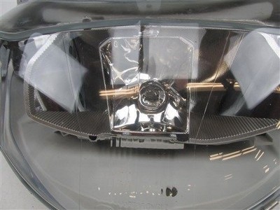

    Как же я на нее посмотрю. ты фоточку приложи :)
    Нашел
    Чисто теоретически. практически, конечно надо разбирать.
    Вынимаем отражатель. Дремелем выпиливаем место под 2 линзы.
    Линзы крепим к отражателю на шпильках.
    Получаем 2 линзы ближний/дальний.
    О еще фотка[​IMG]
    Ну вот этот отражатель который в середине откручиваем в помойку, и можно одной линзой по центру обойтись. но отражатель все-равно попилить придется. И стекло изнутри надо будет отполировать что бы оно без насечек было.
    В общем зима длинная, есть куда приложить руки.
